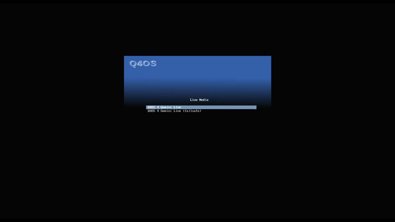

Instalação:
O instalador tem uma função legal e perigosa:
Automatic Fully Intaller.
Se você escolher isso, ele vai instalar o Linux apagando todo o disco sem perguntar nada, se você tem certeza que quer apagar tudo, pode usar esta opção. Link do desenvolvedor: https://q4os.org
Atenção: não faça download no site do desenvolvedor pois pode liberar versão nova que não tenha sido testada ainda com o  nosso sistema.
Vantagens da ISO MCU:
A ISO da MCU já vai com os softwares de acesso remoto, que podem ser executados até em modo LIVE ( sem fazer instalação ) e pode ser usado também para conceder acesso remoto em caso de alguma pane que precise de auxilio remoto da equipe da MCU.
